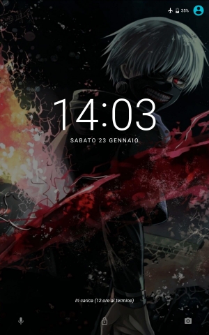

    Si stavo pensando anch'io ad un caricatore Aukey. La cosa assurda però é che mi da 12 ore per ricaricarlo con quello Samsung 😢

    Nello Shield era compreso il caricabattera, io ne ho due visto che ho ricevuto il tablet sostitutivo identico all'originale. In ogni caso nel K1 la batteria credo sia leggermente diversa, consiglio di utilizzare un qualunque caricabatterie purché di buona qualità e di almeno 1A - per ridurre i tempi di ricarica meglio 2A. Personalmente utilizzo un AUKEY multiporta (5 USB) con tecnologia AIPowerTM e mi trovo bene per ricaricare tutto, tablet, smartphones, ecc. costa circa 15€.
    Non meravigliarti se il caricatore Samsung non va bene, è specifico per l'S6 che ha la ricarica rapida ed ha un particolare controllo della tensione. Se hai un caricabatterie per S5 o note II/III va benissimo.

    Ho preso un Aukey con ricarica rapida da 2A (quello da 9€ più o meno). Dovrebbe andar bene.
