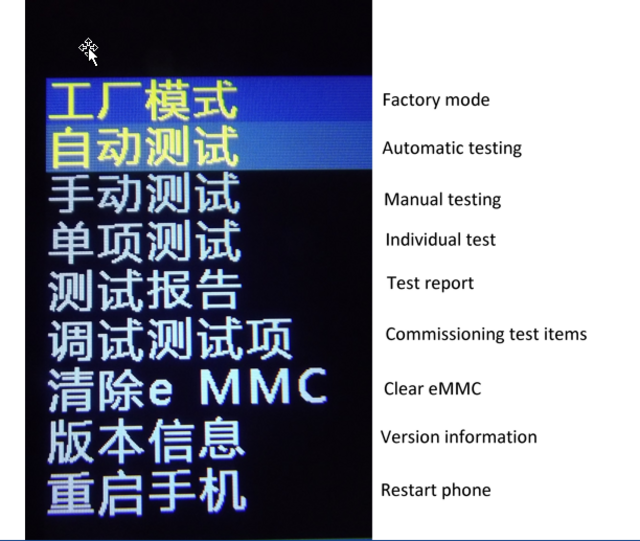

    Prima di iniziare, una domanda: tenendo premuti i tasti Volume Giù + Power, riesci ad entrare in una schermata simile a quella sotto spoiler ?
    Perchè se riesci ad entrare in quella schermata ed effettuare Version Information potresti ottenere informazioni importanti, specie per il firmware.

    mi ha mostrato una schermata di diagnosi https://imgur.com/a/b2jjVmW

    Quote Originariamente inviato da iali Visualizza il messaggio
    Non offre nulla in merito alle informazioni sul dispositivo. Sembra trattarsi del menù di progettazione per il test dei componenti interni-
    Provato con Volume Su + Power ?
    Altrimenti, non ti resta che smontare la back cover e prendere nota delle sigle presenti su chip e scheda madre.

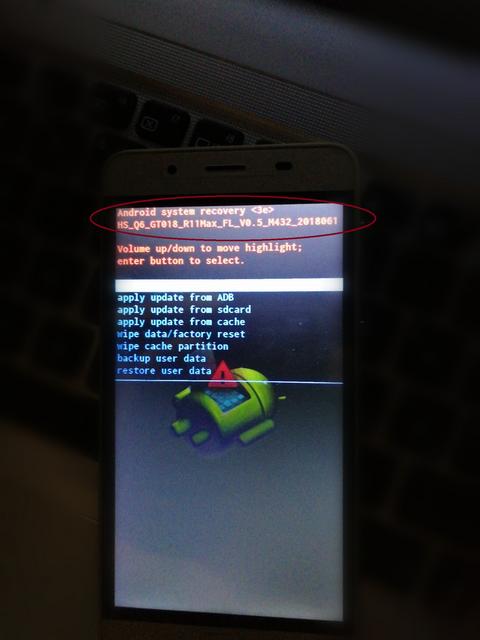

    Entra in Recovery Mode, e riporta tutte le informazioni presenti nella schermata. Qualche volta, in determinati dispositivi cinesi, vengono riportate anche le info sulla versione firmware installata. Poi, se vuoi, puoi provare a formattare tutto (se non lo hai già fatto) dal comando Wipe Data Factory Reset e vedere se riparte.

    Nella schermata della Recovery, nelle prime righe non c'è nulla che faccia riferimento al firmware sul dispositivo come quella sotto spoiler ?
    Ciao, questa è la recovery https://imgur.com/a/Tqv4r2Z, queste invece sono le scritte sul chip e scheda madre. https://imgur.com/a/OvZNQZH
    quello piu piccolo che non si vede nella foto ha la scritta "Mediatek MT6350V 1739-ANJH BCMJ0Q6P"
    grazie
    Potresti postare delle foto più specifiche delle varie parti della scheda madre (chip e scritte), magari che si riescano a vedere meglio ?
    Vorrei chiedere nel Forum Russo 4PDA, dove c'è una sezione specifica dove chiedere per firmware di tablet "sconosciuti".
