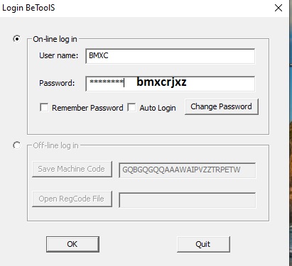

    5 - Installare il tool beTools, avviarlo inserendo i dati di login:
    Username: BMXC
    Password: bmxcrjxz

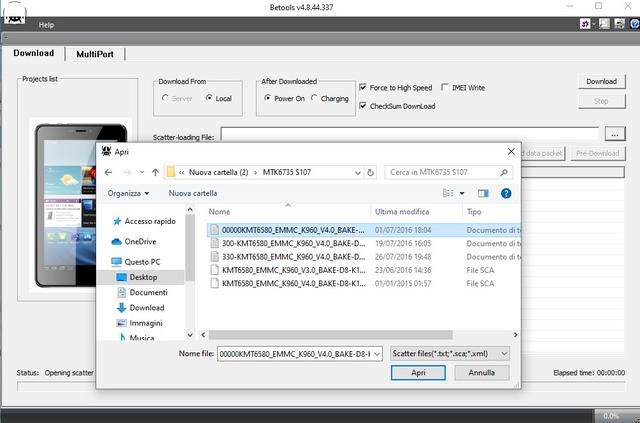

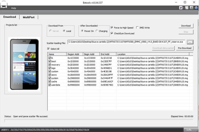

    6 - Una volta che appare la schermata del tool, nel pulsante coi tre puntini selezionare il file scatter (nella cartella ce ne sono 5, escludendo quelli con V3, dovresti un pò provare gli con gli altri)
    7 - Premere sul pulsante Dowload, collegare il dispositivo da spento e sperare che tutto vada a buon fine.

    Ciao, quando scelgo il file scatter mi mostra tutti i file .img e la schermata rimane come la tua ultima immagine.
    quando collego il tablet mi carica la batteria e non cambia niente nel tool, devo dissaldare la batteria?
