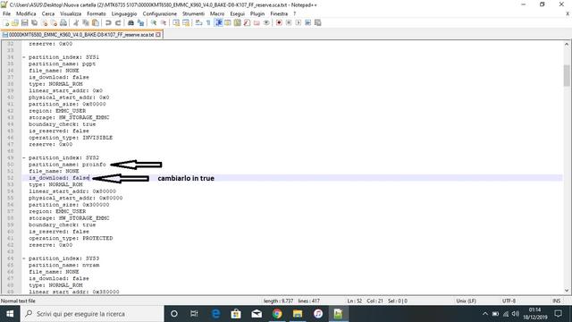

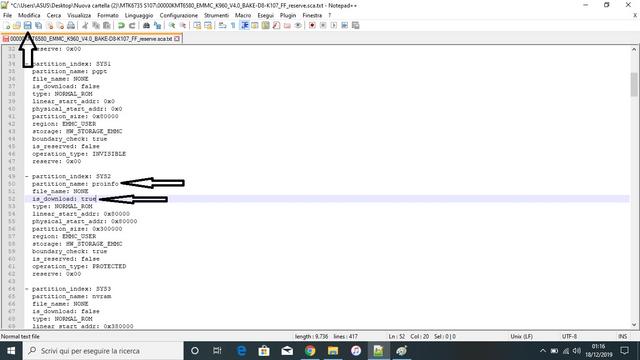

    EDIT 2: Un'altra opzione per il problema dello schermo nero è quella di modificare un parametro all'interno del file scatter.
    Per far questo bisogna installare il programma Notepad++ LINK
    Aprire il file scatter con Notepad++ e cercare la partizione Proinfo
    Cambiare il parametro "is download" (in grassetto) da false a true
    Salvare e ripetere l'operazione di installazione del firmware (ricordandosi di prendere lo steso file scatter modificato)

    si ho messo true, ma dopo questa modifica betool si blocca e si chiude appena scelgo il file scatter

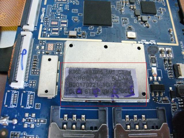

    Per caso, su una delle scocche metalliche che proteggevano i chip, ci stava qualche etichetta sopra, tipo quella sotto spoiler ?

    ciao, l'etichetta è presente sul retro della scheda madre, stasera faccio una foto.

    questa è l'etichetta: LINK, ho trovato online la cartella vKB000T, ma il problema persiste.
