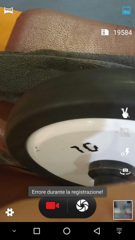

https://www.androidiani.com/extra/im...mage_OzlWw.jpg
Ora non registra piu i video. Mene sono accorto solo ora. C'è modo di risolverlo senza installare l aggiornamento di novembre o riflashare?
Inviato dal mio Apollo Lite usando Androidiani App

Scusa, strano che all'inizio andasse bene.. Non è che hai la sd inizializzata come interna e magari è quello il problema? Hai provato a toglierla e vedere se hai problemi in registrazione o galleria? A volte è la. Sd che da più problemi c'è vantaggi...
Inviato dal mio Mi6 sempre piaciuto
simone86sp
Che telefono del ca22o adesso non mi funziona piu la galleria si blocca e si chiude appena la apro.
Io farei un controllo sulle app che hai installato e/o il root che hai usato.
Io sono fermo alla versione K15TB-A.A.vR1L.N1.170118 (installato con flashtool nella modalità firmware update) e non ho nessun problema. Attualmente ho il root con SuperSU, ma ho provato su un altro cello QUASI uguale Magisk 15 e funziona perfettamente ..... almeno per ora.
Potrebbe anche essere un guasto hardware, specialmente se ti è caduto qualche volta.
