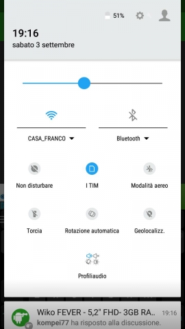

Ciao ragazzi, le "anomalie" di MM su FEVER fino ad ora sembrano essere :
- "Click" della fotocamera all'apertura e chiusura
- Nessuna notifica Whatasapp all'avvio del telefono da SPENTO (spero di si, se in stand-by)
- Eliminazione icona "DATI" dal menù a tendina (cosa utilissima a mio parere)
- Eliminazione icona "PROFILI AUDIO" dal menù a tendina (cosa ultra-utilissima a mio parere. E adesso per cambiare profilo audio velocemente? )
- Consumo batteria elevato in AEREO MODE.
Altro ?

Se attivi il sintetizzatore interfaccia utente di sistema, puoi personalizzare il menù come vuoi,
Per attivare, tenere premuta la rotellina in alto a destra, finché si attiva, a questo punto in fondo al menù impostazioni 🔧 avrai una nuova voce (appunto sintetizzatore interfaccia utente)
Inviato dal mio X6pro 6.0 usando Androidiani Apphttps://www.androidiani.com/extra/im...mage_jg5PH.jpg
