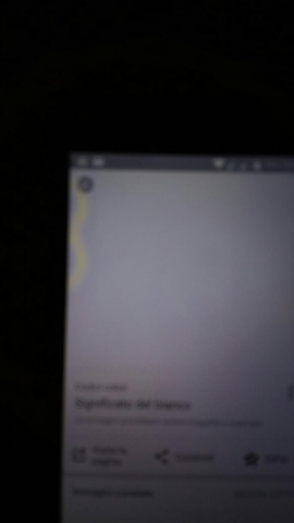

    Buongiorno, da qualche giorno sul fever di mio fratello, è comparso questo alone giallo,
    Si vede bene sul bianco mentre non si vede sul nero,
    Purtroppo la qualità della foto è scarsa, ma spero si veda....
    Inviato dal mio Vernee thor usando Androidiani App

    Si vede benissimo, ma è nuovo il telefono?

    È da mandare in assistenza e farselo riparare in garanzia. Sulla pagina Facebook di Wiko avevo letto parecchi casi del genere, e consigliano appunto di portarli nei centri di raccolta.
