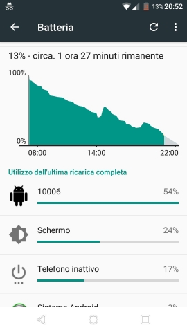

Scusate cos'é quel 10006 che mi sta ciucciando batteria?
https://www.androidiani.com/extra/im...mage_BzheN.jpg
Inviato dal mio FEVER usando Androidiani App
Io ho il robottino nero uguale, mi dice "sistema operativo android" e mi ciuccia molto meno...
https://www.androidiani.com/extra/im...mage_RNIeR.jpg
