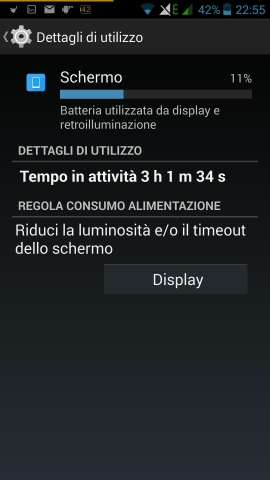

    Parliamo di batteria. Dopo due mesi di smanettamento compulsivo, da un paio di settimane sto facendo un uso normale del cellulare, anche se non propriamente moderato. Non ho nessun gioco montato, mediamente una quindicina di telefonate al giorno, una ventina di SMS, altrettanti in WhatsApp e Telegram, niente Facebook, un'oretta di Twitter, altrettanto in internet, un paio d'ore o più di forum e regolari controlli della posta. Con DS Battery Saver programmata sul deepsleep a schermo spento, con risveglio ogni ora per due minuti (se, ovviamente, non lo riattivo io), il che significa che non avrete notifiche (tipo whatsapp) nell'ora di deepsleep se non si attiva lo schermo (ovviamente SMS sempre notificati in tempo reale) . Arrivo a notte fonda con il 30% abbondante di batteria residua. A questo punto, ripeto usandolo in modo normale, posso dire che sono stupito della durata, che supera di gran lunga le mie più rosee previsioni iniziali. Arrivare a quattro ore di schermo è un bel risultato per il tipo di batteria che monta. Posto la situazione dopo quasi 15 ore di attività (con ancora oltre il 40% di batteria residua.
    Inviato dal mio ZP999 47331di Antutu, usando Androidiani App
