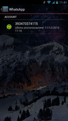

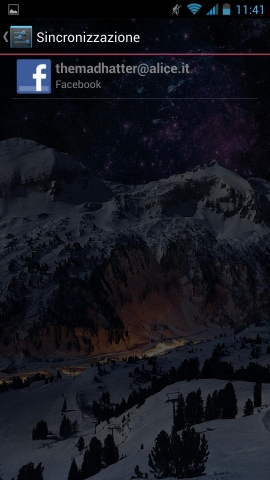

    Ciao a tutti, ieri mi è arrivato lo Zopo C3, acquistato direttamente dalla Cina. Per ora mi sembra ottimo, veloce e con un ottimo display. Ho però riscontrato un problema: ho installato l'applicazione di FB e, di solito, gli altri smartphone mi chiedevano di sincronizzare i contatti di FB con quelli della rubrica, in modo poi da poter unire i contatti uguali in uno unico (spero di essermi spiegata). Questa volta non me l'ha chiesto, e se anche vado su "Account - FB - Sincronizza ora" non succede nulla!! Ho provato a disinstallarlo e reinstallarlo!!! Qualcuno di voi ha qualche idea?? Grazie a tutti!!!
    Sara
    P.S. Ho notato anche un'altra cosa. Quando vado negli "Account" e per esempio clicco su Whatsapp me lo apre ed è scritto in grassetto, mentre FB è scritto in grigetto e non cliccabile!
    Vi posto degli screenshot x capire meglio
