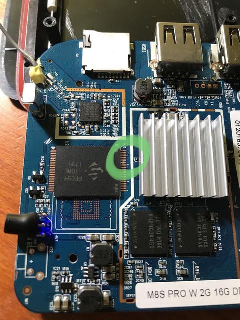

Bene, il grosso problema mi é sorto con un firmware corroso. L’installazione non é andata a buon fine e il tv box morto. Bloccato con la luce blu, senza alcuna immagine, se attaccato alla corrente, con luce rossa, se attaccato a pc, senza che questo lo riconoscesse.
Ho provato vari metodi, grazie a consigli e ricerche su internet, ma il problema era talmente grave che neanche usb burning tools riusciva a risolvere.
Allora, sono riuscito a risolvere così:
1- scaricato nuovo firmware. IMPORTANTE, deve essere formato archivio (solito .rar o .zip)
2- scaricato Bootcard maker
3- seguito la procedura e creata la carta con il boot
4- inserito la sd nel box
5- attaccato a tv e corrente.
ORA ARRIVANO LE PARTI CHE HO PROVATO DA SOLO IN CERCA DI SOLUZIONE. DA SEGUIRE NEL DETTAGLIO PER LA BUONA RIUSCITA.
6- per la procedura, necessario il reset. Per farlo, bisogna premere leggermente (io ho usato una graffetta), in mezzo alle linee 5-6 o 6-7, vedendo l’immagine che sto postando, nella zona con il cerchio verde. Su internet dicevano di collegare i punti piccoli della scheda dove sarebbe dovuto esserci il pulsante reset. Ho provato in tutti i modi, ma nulla. Così, ho provato questa procedura, trovata in rete per un box di altra marca, e dopo 2 giorni di tentativi, ha funzionato
https://i.postimg.cc/2SzqdgKs/871130...FFEBDFD3-A.jpg
7- una volta acceso, ed entrati nella Recovery, togliere la sd, SENZA SPEGNERE IL BOX. Se lo spegnete, dovete fare tutto da capo.
8- nella sd copiate il file zip e img che avete trovato nel file rar del firmware (dopo aver formattato la stessa)
9- inserire la sd e aggiornare il firmware, dove dice EXT.
10- (ALTRO PASSAGGIO FONDAMENTALE) quando finisce l’installazione, TOGLIERE LA SD PRIMA DEL RIAVVIO. Altrimenti siete punto e a capo.
11- tolta la sd, fatto il reset, aspettare 5 min, più o meno, completerà l’installazione e tutto riprenderà a funzionare
