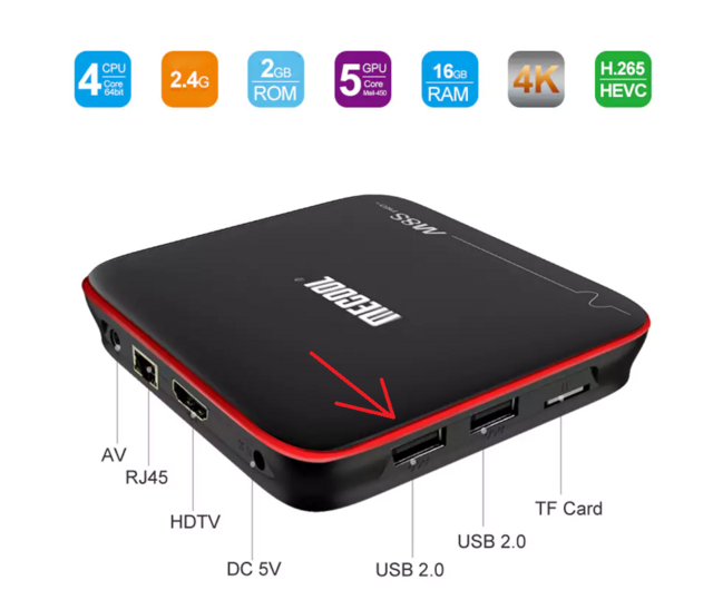

Fai quest'altro tentativo se non lo hai ancora fatto:
1 - Esegui come Amministratore lo strumento USB burning tool
2 - Seleziona "Importa immagine" nella scheda File e aggiungi l'immagine del firmware decompressa nel formato .img
3 - Fai clic sul pulsante "Start"
4 - Tieni premuto il pulsante di accensione sul telecomando senza rilasciarlo e indirizzato verso la box.
5 - Collega la box al pc con un cavo USB tipo A - USB tipo A. Usa la porta USB 2.0più vicina all'ingresso dell'alimentazione.
6 - Il tool vedrà il dispositivo. Puoi rilasciare il tasto di accensione del telecomando e una volta che parte l'installazione devi collegare immediatamente l'alimentatore nativo.
