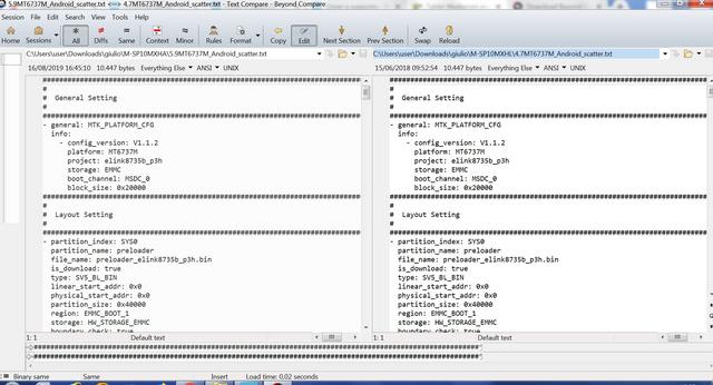

ho comparato i vari file scatter dei vari firmware per modello M-SP10MXHxxxx e ho notato che nel pacchetto firmware Firmware 10MXHA v5.9 - LINK è presente una cartella che si chiama full_elink8735b_p3h-user.2018091411.
Ho comparato il file scatter della versione 4.7 per il modello M-SP10MXHL e quello della versione M-SP10MXHA (appunto quello del firmware citato poco fa) e sono uguali in tutto e per tutto. Pertanto deduco che i due firmware sono compatibili anche se per modelli diversi.
La comparazione l'ho fatta col programma Beyond Compare - LINK  che permette di caricare i due file scatter in due finestre separate ma unite allo stesso tempo e quindi trova anche le differenze.

			Buongiorno,

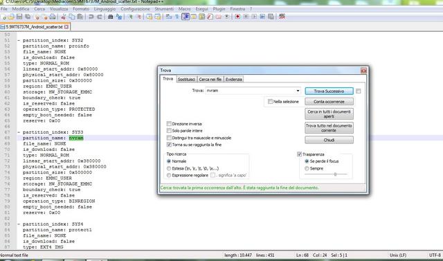

 si ho fatto la formattazione , l'unica cosa che ho dovuto attivare il file preload nel firmware da false a true altrimenti non mi andava.. ora sta flashando .. vedremo

l'unica osa che ho dovuto fare come ho detto prima è stato modificare il file scatter attivando il file preload che nell'originale non è attivo...
Grazie ancora
 Meglio così, anche se ho notato un'altra cosa: se apri il file scatter con Notepad++ e cerchi la voce NVRAM, vedrai che questa è impostata su "is_download: false". Probabilmente andava modificata anche quella voce in "true".

cmq se noti per nvram il file name è a NONE mentre per il preload esisteva il file...
