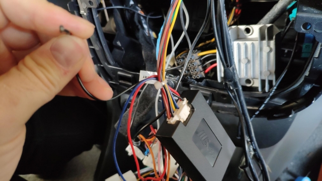

    Vi chiedo gentilmente consiglio. Smontando l'ultima volta l'auto radio mi sono ritrovato con i comandi al volante non funzionanti. Mi sono accorto che un cavo nero (massa?) proveniente dal can bus era svolazzante. Riuscite a dirmi dove va? Io presumo vada al connettore di alimentazione dell'autoradio dato che c'è un pin libero ma mi sembra corto e mi sembra strano abbia strattonato così forte da togliere un Pin femmina.
