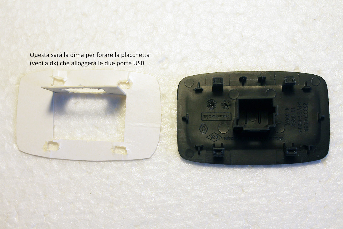

    Come si può notare ho preso la decisione di trasportare le due USB che offre il Car Tablet scendendo dalla consolle multimediale alla parte destra del tunnel/cruscotto togliendo la plastica una volta scesi i cavi, lavorare da "quelle parti" in quella posizione, è molto più comodo che non smontare ogni volta il device multimediale dalla sua plancia.
    Sempre sfruttando il cavetto sonda, sopra citato, ho fatto scendere anche le due USB.
    Il lavoro fatto nel cruscotto, a dx dell'accendisigari, in queste immagini:
    Soffermandoci su l'ultima immagine, vorrei precisare che il copri foro, una volta tagliato per ricevere le USB, si indebolisce parecchio. Per evitare che ti venga dietro quando togli/sostituisci una chiavetta USB ho fissato con delle fascette i cavi.
