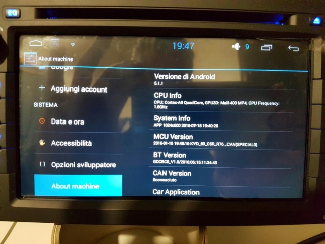

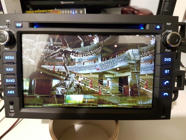

    Buongiorno a tutti .
    ho acquistato da poco una radio android ( https://it.aliexpress.com/item/Quad-...ryId=200000302)
    Sistema android 5.1 , processore Rockchip 3188 , ram 1 Gb , risoluzione 1024*600.
    Il sistema purtroppo ha una rom pesantemente chiusa , tant'è che per entrare nelle impostazioni di fabbrica non si utilizza il solito codice 126 , bensì il 3368 , e anche il menu sviluppatore è bloccato da password.
    Ora la necessità è la seguente , eventuale cambio rom con qualcosa di più pulito e fruibile , che mi dia altresì la possibilità di usare root ( attualmente è inrootabile) e apk moddate (soprattutto il dvd player che visualizza con risoluzione sballata , vedi foto )
    [img]//static.androidiani.com/extra/imageUploader/uploads/2016/11/image_XQMmh.jpg[/img]
    nelle info di sistema naturalmente non è possibile capiere nulla , la MCU version riporta 2016-01-15 19:48:16 KYD_60_C6R_R76 ecc ( vedi foto ) , quindi non mi da il modello di mcu ( che presumo un MTCD ma a naso )
    [img]//static.androidiani.com/extra/imageUploader/uploads/2016/11/image_B78AT.jpg[/img]
    Qualcuno riesce a capirci qualcosa di più?
    Ringrazio dell'eventuale aiuto .
    Ultima modifica di mouse1969; 25-11-16 alle 12:54
    Parola d'ordine : WIPE !!

    Ma ha 2gb di ram?
    Perché vista così sembrerebbe una delle nuove con chip Intel invece che RK.
    Nel caso, non potrai usare le rom per MCTD.

    No. Ram 1 Gb.
    Rispetto alla vecchia che avevo il menu fabbrica è totalmente differente. Le informazioni prodotto sonno tutte coperte e/o artefatte, quindi è difficile risalire ad un filone di rom compatibili. Rischio di brikkare se non ho certezze.

    3368 é la psw delle nuove Intel 2gb di Joying, per quello ti chiedevo.
    Se fosse una MCTD avrebbe questa sigla nel nome della mcu... Hai provato a fare una ricerca della tua mcu version sul forum XDA, oppure anche banalmente su Google?
    Certamente. Ma senza risultato. Non ci sono corrispondenze. Riuscissi almeno a rootare potrei andare a prendermi le informazioni del build.prop . Ho anche guardato alcuni screenshot dei menu della Intel ma con la mia proprio non ha corrispondenze . Nelle radio Intel c'è in genere un menu con le funzionalità Intel. Nella mia nulla. Sembra quasi che abbiano coperto ogni riferimento. Anche il rivenditore ( italiano ) è molto vago.

    Quote Originariamente inviato da mouse1969 Visualizza il messaggio
    qui dicono che è una Tonghai: Head Unit Identfication - Can you help me r? | Android Auto
    in ogni caso, non avendo le sigle mtcb o mtcd nel nome della mcu eviterei di flasharci sopra roba dedicata a queste ultime...
