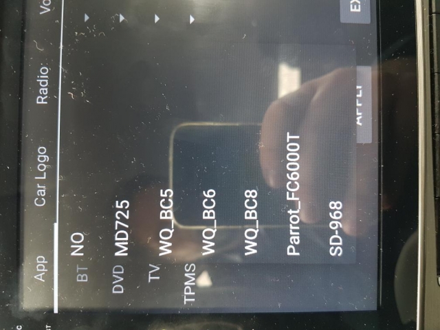

avrei una domanda: c'è una qualche opzione o regolazione da poter fare sul microfono esterno collegato ed installato correttamente in macchina oppure l'autoradio se lo gestisce in autonomia?
Ciao, visto che il Bluetooth non mi soddisfa molto,chi ascolta dice che il microfono è basso e spesso salta la voce... devo modificare qualche funzione qui sul menu o fare qualche aggiornamento?https://www.androidiani.com/extra/im...mage_UxFcB.jpghttps://www.androidiani.com/extra/im...mage_GDWGY.jpg
