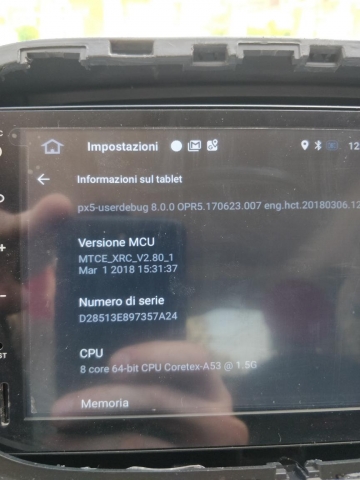

Questa è la mia situazione
https://www.androidiani.com/extra/im...mage_IjCzf.jpg
Inviato dal mio ONEPLUS A5010 usando Androidiani App
Evidentemente stiamo parlando di 2 cose diverse. MTC Dialer che intendo io è un'altra cosa . Per quello che dici tu , devi avere i permessi di root per poterlo installare e non è detto che funzionerà .Tentare di installarlo normalmente però non ti costerà nulla , prova.
