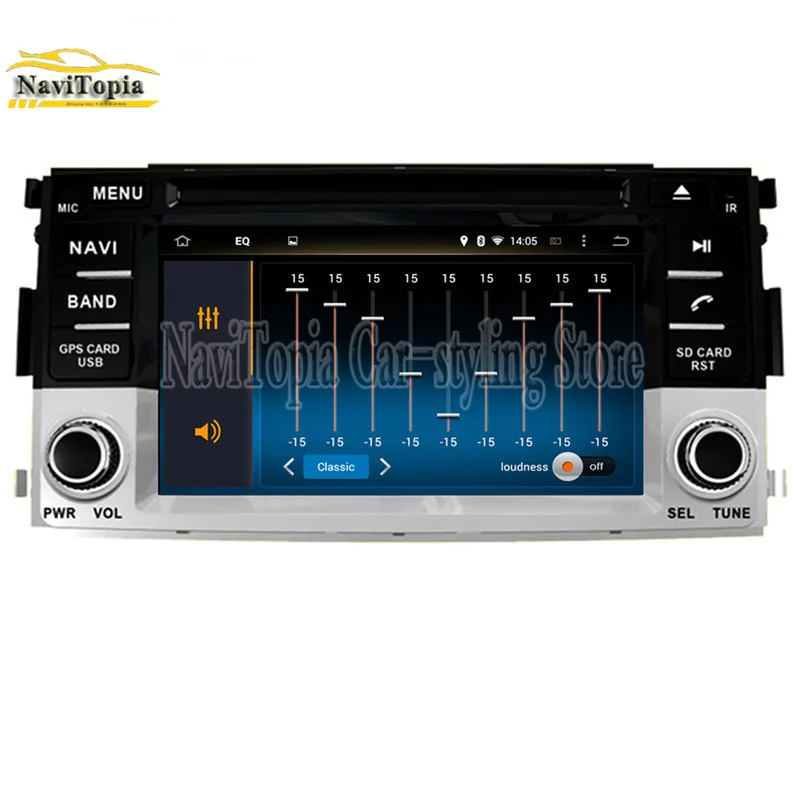

    questo è un menu dell'equalizzatore di serie dell'autoradio della px5 (SENZA DSP) per la mia auto:
    ìn effetti non indica nemmeno la frequenza a cui opera ciascuna delle nove regolazion(bande?)
