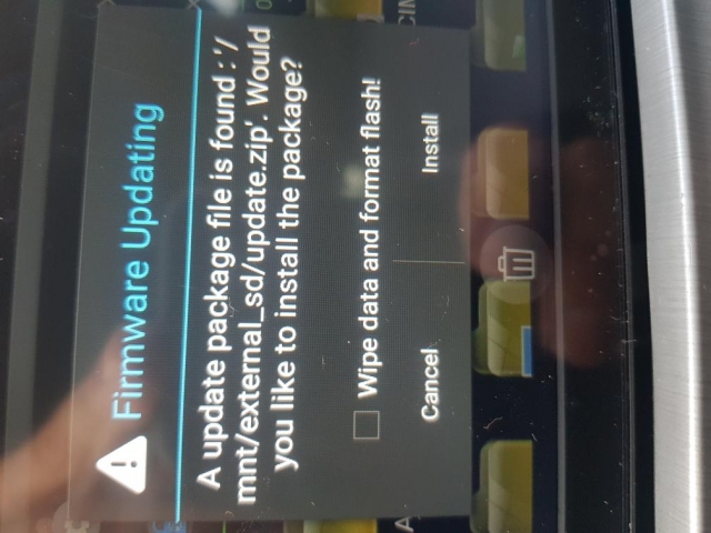

Ragazzi qualcuno sa dirmi il perché continua a venirmi fuori questo mes?
https://www.androidiani.com/extra/im...mage_ei959.jpg
Inviato dal mio SM-G950F usando Androidiani App
eletricman1977
Credo che nella sdcard tu abbia un file che aggiorna il firmware e l'autoradio lo rileva chiedendoti se vuoi installarlo. Dovresti cancellarlo se non vuoi vederla
