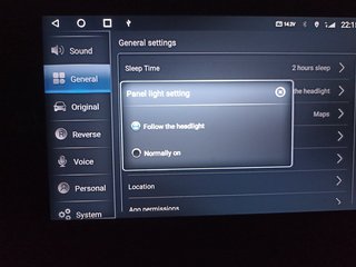

    Domanda ;
    dopo l'aggiornamento di ieri, questa sera mi sono accorto che le luci dei comandi esterni non funzionano più .
    Questo l'aggiornamento ;
    La funzione, (che credo sia questa nella foto sotto) é regolarmente impostata e anche lo schermo centrale, quando attivo i fari macchina si attenua e quando li spengo, ritorna al massimo luminositÃ* (giorno/notte)
    Problema software oppure hardware ?
    Risolto.
    Dopo aver ricontrollato i cavi, sono entrato nella app relativa al cambio colore e dopo aver toccato lo screen, cambiando da blu a rosso... puff... si sono accesi.
    Sembra quasi che con l'aggiornamento fossero in una specie di colore nullo.
    Possibile?
  12. Il seguente Utente ha ringraziato DanKos per il post:
    elmegio (19-04-23)

    Riguardo all'illuminazione dei tasti "touch" è possibile (quello che ti è successo era successo anche a me), gli aggiornamenti possono portare migliorie, qualche bug e ripristini di alcune impostazioni l'importante è che tutto si sistemi...

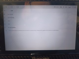

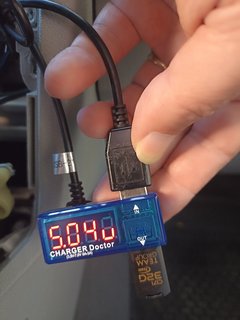

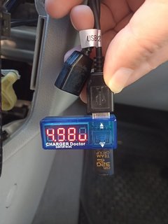

    Porte USB non funzionano più.
    Tutte e due.
    Dalla sera alla mattina.
    Metto la macchina in garage...tutto ok, la mattina, non funzionano più.
    Solo carica. (controllato con tester charger)
    https://i.postimg.cc/XvXw56D8/1682201902986.jpg
    https://i.postimg.cc/Wbnrf1B8/1682201902982.jpg
    Anche il simbolo USB nella schermata home non appare più.
    Tuttavia, nella sezione Developer, le porte USB sono spuntate su File Transfer.
    https://i.postimg.cc/d397X5x3/1682201902991.jpg
    Anche il Debug, attivato.
    Reset di fabbrica ... ma nulla.
    Qualche idea ?
  16. #40
    Moderatore Junior L'avatar di elmegio
    Verona (provincia)
    1,317
    MOTO EDGE 60 - Lenovo Tab M11
    1,395
    Ringraziato 799 volte in 599 Posts
    Buonasera @DanKos,
    Ultimamente ho letto di diversi utenti che si sono ritrovati con le USB non più funzionanti.
    Purtroppo non ho ancora letto di soluzioni mirate a risolvere il problema, fermo restando che io ho un firmware 1.2 "TS10.1.2_20221118.190910_WINDOW-THEME1", come si può vedere fermo ancora al 2022 ma perfettamente funzionante su tutto quello che al momento mi interessa utilizzare comprese le USB, naturalmente.
    Una soluzione potrebbe essere di provare (se possibile) tornare a un firmware precedente, visto che nemmeno il reset di fabbrica a sortito miglioramenti.
