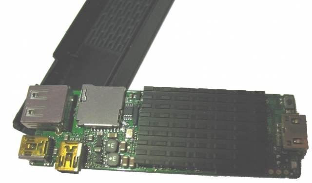

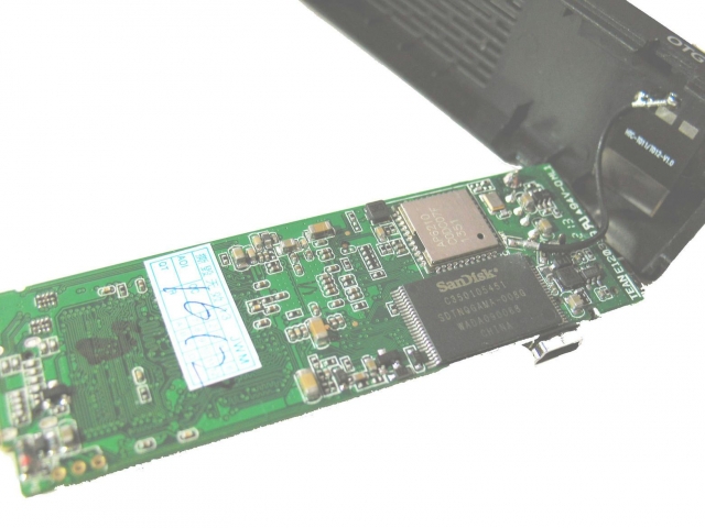

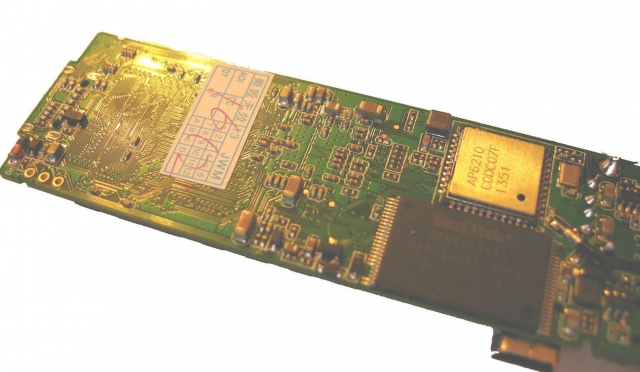

per completezza posto le foto dell'interno prese dal sito
https://www.androidiani.com/extra/im...mage_EfCMA.jpghttps://www.androidiani.com/extra/im...mage_DiTGO.jpghttps://www.androidiani.com/extra/im...mage_F7Tdb.jpg
