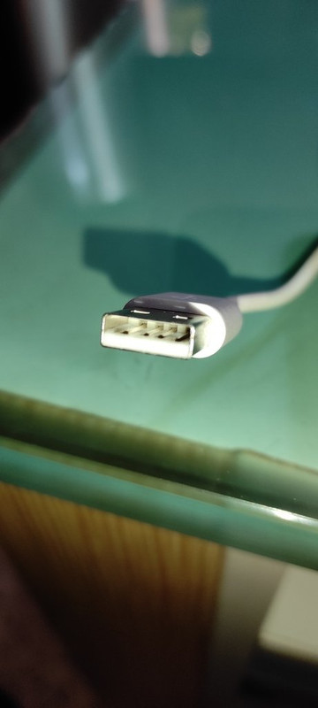

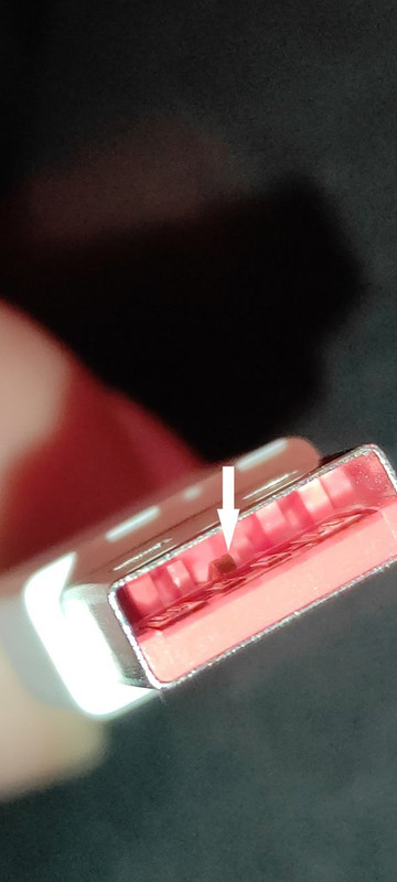

Per quanto riguarda il cavo, controllate la parte interna della parte USB, quella che va collegata direttamente all'alimentatore per intenderci. Io l'ho scoperto per caso, cercando una soluzione al problema del Mi Turbo Charge, che adotta Xiaomi come ricarica ultra veloce.
Nelle immagini sotto spoiler potrete notare che all'interno della piastra USB del cavo ultra veloce, vi è un piccolo pioletto che contribuisce proprio al riconoscimento da parte dell'alimentatore vero è proprio e quindi dell'erogazione del servizio Mi Turbo Charge
Cosa che non è presente nei classici cavi trecciati USB utilizzabili anche per la sola Quick Charge
Almeno questo è quello che vale per gli Xiaomi; quindi, controllate sempre i particolari dei vari cavetti originali che vengono dati in dotazione con l'alimentatore.
