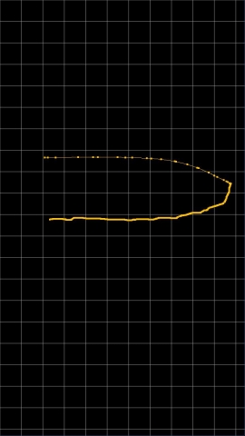

    andando piano fo puntini rossi ravvicinati andando veloce li fa più distanziati.... touch explorer è una app?

    Quote Originariamente inviato da Ungern Visualizza il messaggio
    Dicevamo qualche pagina fa che una volta fixato se vai piano col dito la linea dovrebbe essere continua, se tracci la linea velocemente allora fa puntini. Prova con touch Explorer. Oppure provando ad avanzare lentamente sulla barra di scorrimento del lettore di un video. Se non è fixato riuscirai solo a tirare avanti a scatti di 30 secondi/1 minuto, non ad avanzare in maniera progressiva
    Quando si spara si spara, non si parla!
    Basta che ti scarichi l' app "test touch" la apri disegni una linea se non è "spezzettata" il fix ha fatto il suo dovere

    la linea che risulta è fatta di puntini molto ravvicinati se mi muovo lentamente e molto separati se vado velocemente

    Quote Originariamente inviato da ale0311 Visualizza il messaggio
    [quote name="mushino" post=6656807]Basta che ti scarichi l' app "test touch" la apri disegni una linea se non è "spezzettata" il fix ha fatto il suo dovere
    la linea che risulta è fatta di puntini molto ravvicinati se mi muovo lentamente e molto separati se vado velocemente[/QUOTE]
    Questo è uno screenshot di Touch Explorer (è una app) del terminale fixato con app russa modificata. Parte alta linea veloce parte bassa linea tracciata lenta.
    Comunque ne abbiamo discusso a lungo nelle pagine addietro.

    grazie con touch explorer il risultato è uguale al tuo con le altre app provate la cosa era inconprensibile quindi problema risolto grazie 1000
