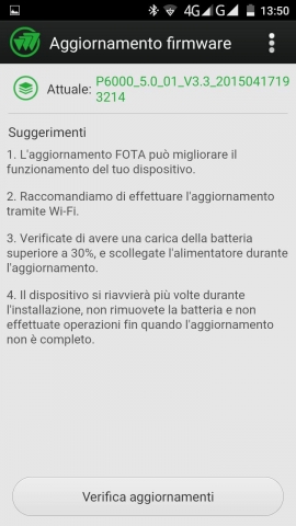

    Strano, a me non trova nessun aggiornamento..!! Comunica che il sistema è aggiornato con CWM v3..
