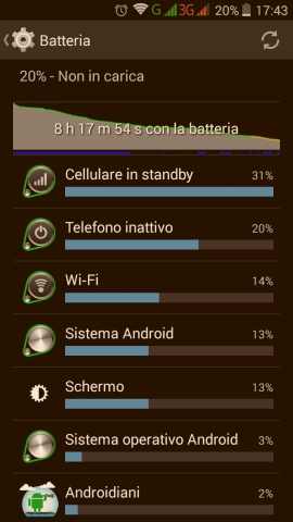

    Grazie per le dritte, con LG camera qualcosina è migliorato (anche se resta pur sempre una ciofeca la fotocamera).
    Lenovo super camera lo installo (versione 3.5) ma non parte. Sul play store non c'è più comunque.
    Per quanto riguarda la batteria non so come fate a durare due giorni, guardate che roba..
    Tra l'altro che differenza c'è tra telefono in standby/telefono inattivo e tra sistema Android/sistema operativo Android? Bah
    Qualche novità sul funzionamento Dell'aggiornamento?
