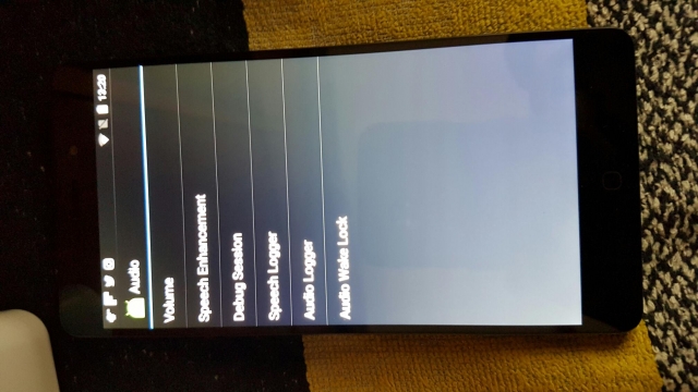

    [QUOTE=Stahl;7637660]Perfetto.. . Infatti molti problemi audio si risolvono in engineering mode variando i parametri . Comunque " a esposizione " [/QUOTE
    La domanda è anche per Ambro23c
    Quali sono i parametri da modificare per aumentare il volume??
    grazie bruno
    Ultima modifica di brunodemutiis; 06-09-16 alle 14:07
  10. #908
    Feb 2015
    9,985
    Molti , non li ricordo più...
    1,325
    Quote Originariamente inviato da brunodemutiis Visualizza il messaggio
    Scusa come si fa ad impostare questo "engineering mode"???? Dove si trova??? Quali sono i parametri ottimali????? è un'app???
    grazie bruno
    @brunodemutiis
    Per il tuo audio prova a settare questi parametri :
    Entra in engineering mode tramite tastierino del dialer stock digitando *#*#3646633#*#*. Poi in Hardware Testing e da lì in Audio. Vai su normal mode
    Vedrai dei parametri : Type (e sotto SIP con a destra una freccina ) , sotto level (che inizierà con level 0 con a destra una freccina ) , sotto value (il primo è per i minimi ed il secondo, più in basso per i massimi ). le freccine servono a cambiare Type e levels.
    Prima di variare i parametri scrivi quelli stock casomai dovessi reinserirli.
    Entrando la prima voce è SIP.
    Sip
    Metti max vol a 160.
    livello 0 < Valore 40 Max vol 160
    livello 1 <V 132 M 160
    livello 2 <V 156 M 160
    livello 3 < V 180 M 160
    livello 4 < V 204 M 160
    livello 5 <V 228 M160
    livello 6 <V 252 M160
    Mic :
    livello 0 < Valore 200 Max vol 160
    livello 1< V 200 M 160
    livello 2 <V 250 M 160
    livello 3 < V 200 M 160
    livello 4 < V 200 M 160
    livello 5 <V 200 M160
    livello 6 <V 180 M160
    livello 7 <V 184 M160
    Da livello 8 a livello 14 tutti a 184
    adesso in Sph
    livello 0 < Value 40 Max vol 160< valore rimane invariato non modificabile
    livello 1 <V 56 M 160
    livello 2 <V 110 M 160
    livello 3 < V 130 M 160
    livello 4 < V 135 M 160
    livello 5 <V 140 M160
    livello 6 <V 155 M160
    Adesso su sid
    livello 0 < Value 0 Max vol 160< valore rimane invariato non modificabile
    livello 1 <V 14 M 160
    livello 2 <V 16 M 160
    livello 3 < V 0 M 160
    livello 4 < V 0 M 160
    livello 5 <V 0 M160
    livello 6 <V 0 M160
    su Media
    livello 0 < Value 20 Max vol 160< valore modificabile
    livello 1 <V 60 M 160
    livello 2 <V 120 M 160
    livello 3 < V 148 M 160
    livello 4 < V 160 M 160
    livello 5 <V 180 M160
    livello 6 <V 245 M160
    Da livello 8 a livello 14 tutti i minimi 245
    riavvia il dispositivo che ora dovrebbe essere ottimizzato

    Guida splendida,pero'parto male perché in Audio non trovo il normale mode.
