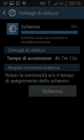

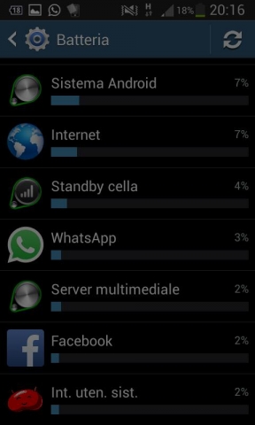

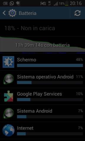

questi sono i risultati che ottengo durante la giornata con il mio s2 plus ( con ancora il 18 percento di batteria ) con una batteria kinps da 2100 mah ( anche se la autonomia è uguale alla batteria samsung da 1650 e con a bordo Sazy rom come rom e con attiva l applicazione 2x battery con intervallo di aggiornamento internet di 15 minuti a schermo spento. ecco sono riuscito a fare oltre 4 ore di schermo acceso scaricando applicanzioni navigando e usando molto whatzapp e facebook..che ne pensate ? è possibile ottenere risultati migliori ? qualcuno fa di meglio con qualche altra rom ? avete una batteria da consigliare al posto della mia delle stesse dimensioni ma che garantisce una maggiore autonamia ? grazie in anticipo
ps qualcuno sa cosa è l icona rossa nella lista delle app che consumano batteria con scritto "int...ecc" ? è normale ?

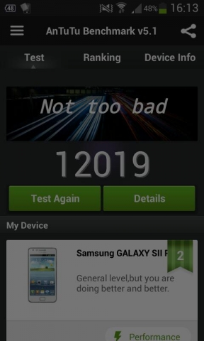

punteggio su antutu è buono ?
