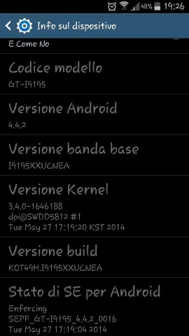

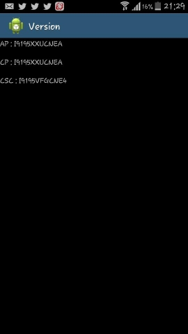

    Un'ultima cosa @Marvho: io ho dedotto che il tuo telefono è Vodafone dallo screen che hai postato tu dove si vede la "Versione banda base"...ma va detto che quella versione di banda base non appartiene solo ai terminali brand Vodafone....appartiene anche a telefoni con vari brand esteri. Per essere veramente certi del brand/nazionalità del tuo terminale bisogna vedere quei tre codici che già ti avevo chiesto ieri. Codici che risultano digitando sul tastierino numerico *#1234#

  4. #122
    26
    Questa è la schermata io lo ho comprato no brand, le iconcine vodafone che ho visto allinizio pensavo dipendessero dalla prima accensione con la sim vodaf.... ora proverò ad eliminare la rete e fargliela rilevare. . Ma la mia sensazione è che il file di configurazione per qualche ragione non venga modificato.. come fosse +r per intendersi . A presto e ancora tnx

    Quote Originariamente inviato da Marvho Visualizza il messaggio
    Inviato dal mio GT-I9195 usando Androidiani App
    se volete un confronto dei firmware, non dovete postare quello screen che non serve quasi a niente, ma bensi cosa vi da da *#1234# (e se non bastasse la sigla della nazione)....

  8. #125
    16,921
    S5 Duos SM-G900FD K Zoom C115
    925
    ok.. confermato è vodafone come detto da Marco B.
