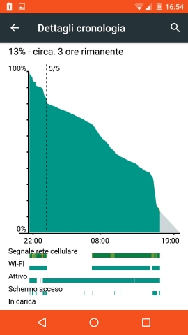

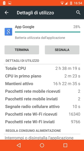

    Ragazzi da un paio di giorni app google mi sta prosciugando la batteria. Mi mantiene costantemente il telefono attivo impedendo il deep sleep. Ho provato a riavviare e anche a cancellare dati e cache dell'app, ma senza esito. Non so che fare, la batteria mi dura mezza giornata 😩 Ho lollipop 5.1
    EDIT: Aggiungo screen

    Risolto cancellando la cache di app google e riavviando subito dopo. Facendo l'uno o l'altro non si risolveva.
