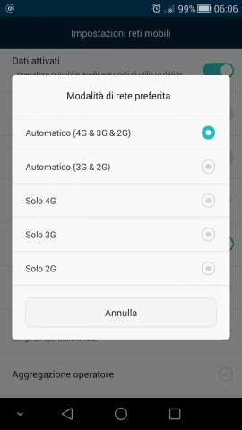

Non mi riferisco alla scorciatoia di cui parli tu ma mi riferisco alla possibilità di utilizzare forzatamente solo il 4g.
In allegato trovate lo screen di come era prima
Inviato dal mio H60-L04 usando Androidiani Apphttps://www.androidiani.com/extra/im...mage_yNb7l.jpg
Ah ok, ora è chiaro.
In effetti ora è diverso ma non penso abbia molto senso.
Se il segnale è presente dovrebbe usare la rete più veloce disponibile.
Se non va il 4G dovrebbe andare il 3G e se non ancora il 3G e 4G il 2G.
Se setti SOLO 4G e non c'è il 4G non dovrebbe andare proprio (visto che avevi l'opzione correggimi se dico stupidate).
Ha senso il discorso inverso invece, difatti le voci SOLO 3G e SOLO 2G ci sono ancora.
"Abbassando" la rete si ricevono meno onde, si consumano meno dati e si risparmia batteria.

Ha senso e come... Spesso lo smartphone seleziona la rete 3g nonostante la 4g fosse disponibile. Questo perché in quella zona evidentemente la 3g è più stabile. In quei casi se avevo necessità di navigare più velocemente allora selezionavo "Solo 4g" unica cosa negativa era che quando selezionavo questa modalità la rete telefonica non funziona ovvero non potevo inviare/ricevere chiamate.
Detto questo sapete consigliarmi cosa fare per riavere questa funzionalità? Come si torna a kitkat? Oppure esiste qualche altra versione del firmware?

Qualche app dal Play Store non ti può aiutare?
Non sono stato a cercare perché non mi serve ma penso sia abbastanza facile trovare un network switcher.

Purtroppo non è così semplice, tutte le App di questo tipo sono semplicemente collegamenti alla schermata originale dello smartphone
