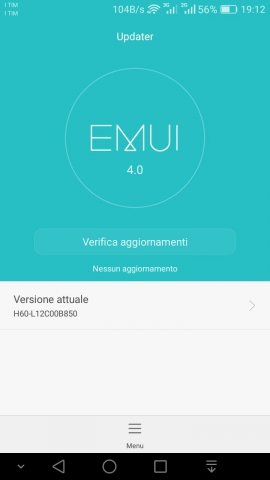

    Quote Originariamente inviato da LVI Visualizza il messaggio
    Inviato dal mio H60-L12 usando Androidiani App
    Si la stessa versione che ho su L02, va abbastanza bene ma con i consumi ancora non ci siamo. Ho dovuto ridurre la frequenza della CPU per avete consumi simili a Lollipop
    PureNexus H791 using Tapatalk
