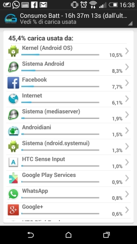

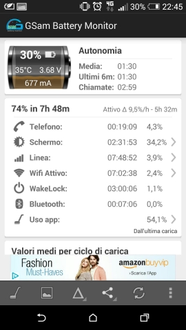

Ho acquistato il terminale usato. Ok che sono i primi giorni e lo sto stressando ma il consumo non mi pare normale. A voi?

No, c è qualcosa che non va...
Ma lo hai formattato quando lo hai preso?
Poi,dipende anche da come lo usi..
Lo sto stressando parecchio..però anche a mio giudizio è troppo...Cmq vedo un consumo esagerato di "media server" che cos'è? E cos'è il wake lock?

C'è qualcosa che impedisce di andare in deep sleep dl telefono. 3 ore di wakelock su neanche 8 di accensione sono troppi. Quante sincronizzazione hai attive e ogni quanto?
Ora è ho disattivate tutte per vedere come va..

Pare vada meglio senza sync attive..mi da quasi due ore di wakelock da ieri sera alle 11...prima l'app che consumava di più era media server...ora è il kernel Android..è normale?

Posta gli screen, comunque 2 ore di wakelock su 16 di attività sono già meglio
Si direi...continua che c'è la notte di mezzo in cui mi ha perso il 7-8% di carica da schermo spento...dovrebbe essere normale no?
