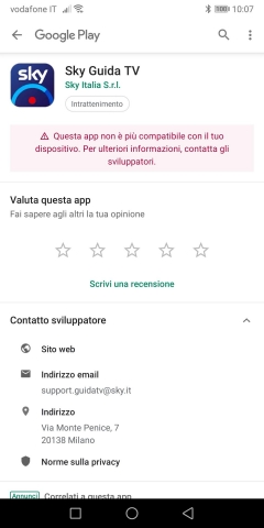

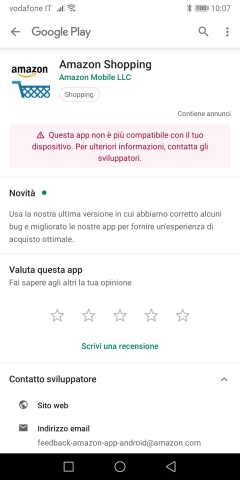

Buongiorno a tutti!
Ho un mate 10 pro aggiornato alla versione di EMUI 9.0.0.215 patch sicurezza di marzo! Quindi credo di avere l'ultimo firmware disponibile! Ma mi succede una cosa strana con alcune applicazioni del PlayStore! Dopo aver installato l'applicazione di Amazon e quella di Sky, sullo store mi dice che non sono più compatibili con il mio dispositivo, spero di essermi spiegato bene comunque vi allego due screenshot per rendere meglio l'idea!
https://www.androidiani.com/extra/im...mage_v9GQz.jpg
https://www.androidiani.com/extra/im...mage_by8jQ.jpg
Ah se cerco le applicazioni sullo store non me le trova, per trovarle devo passare da Google cercare l'applicazione e poi cliccare su installa!
Spero di essere stato chiaro e che qualcuno riesca ad aiutarmi ! Grazie mille!
Inviato dal mio BLA-L29 usando Androidiani App
Sì ho provato, comunque ora riprovo nuovamente!
Fatta la pulizia cache e dati ma non è cambiato nulla!
Soluzioni? Grazie
Se non arrivano aggiornamenti l'unica soluzi5, ove necessario, è un downgrade. Credo sia un problema lato Huawei. Però puoi tentare con le varie versioni beta dei Play services o dell'assistente. Sono propenso però al problema lato Huawei.
