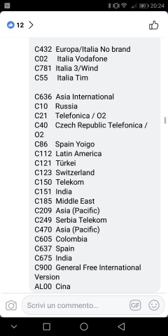

Esistono due sigle:
1) BLA-L09 (questa indica i mono sim quindi i brandizzati)
2) BLA-L29 (questa indica i dual sim quindi quelli sbrandizzati)
Poi c'è il numerino tipo 8.0.0.115 / 8.0.0.122 / 8.0.0.125 / 8.0.0.127 che indica la build
e infine la sigla C432 che indica la regione e non se è brand o no brand (quello è già specificato nel primo pezzo BLA).
https://www.androidiani.com/extra/im...mage_c9jqz.jpg
Purtroppo non è così.. Nobrand c'è sia dual sim che mono sim.. https://uploads.tapatalk-cdn.com/201...c2d2d74d22.jpg
Inviato dal mio BLA-L09 utilizzando Tapatalk
Esattamente come ben spiegato nell'immagine postata da @camy84. L09/29 indica, GENERALMENTE, solo il modello single o dual. Con il brand non c'entra nulla. Per quest'ultima caratteristica bisogna sempre fare riferimento al CUST(ovvero customization=personalizzazione) del firmware.
nell'immagine che hai postato il codice "C02" è relativo a "italia vodafone" ma simofx alla pagina 1 ha postato uno screenshot del suo brandizzato vodafone (il suo ha pure 2 app vodafone) e riporta il codice "C432".

C432 è no brand al 100%, in base alla sim che si inserisce si scaricano in automatico le applicazioni del gestore. Il brand è un'altra cosa, tipo logo di avvio, ecc...

Assolutamente no, non è brandizzato.
