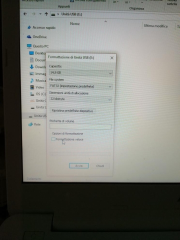

Speriamo. Intanto oggi mi è anche apparsa una notifica che mi diceva che la SD era danneggiata, sto provando a formattarla.
Inviato dal mio PRA-LX1 usando Androidiani App
Una verbatim micro SD hc classe 10 da 16 GB. Ce l'avevo nel vecchio cellulare. Anche inserendola nel pc mi da un avviso "c'è un problema con questa unità. Analizza l'unità e correggila" ma poi dice che non riesce a correggerla
Mi sa che si è corrotta in qualche modo (usura probabilmente). O tenti il ripristino dei dati (se hai files importanti da recuperare) con un software specifico come potrebbe essere recuva... Oppure provi la formattazione completa (non quella rapida per intenderci).
Dopo che mi da quel avviso però, mi apre la cartella con i file. Quindi ho salvato cosa mi interessa e ora sto facendo una formattazione completa
La cosa strana è che dopo questo avviso, mi apre la cartella con i file, quindi ho salvato foro, ecc. Ora però mi dice che la formattazione non può essere completata. Non so cosa altro fare
https://www.androidiani.com/extra/im...mage_czDg9.jpg
@AleBac2511 esatto. Esegui la formattazione completa come in foto (senza formattazione veloce).
Prova ad aggiungere un etichetta e, se ancora non va, a scegliere "ripristina predefinite dispositivo".
Scusami ma non sono per nulla pratica. Che etichetta?
Ciao, prova a scaricare sd formatter sul pc e esegui la formattazione con quello, io una volta ho risolto, selezione l opzione full erase oro a del genere
