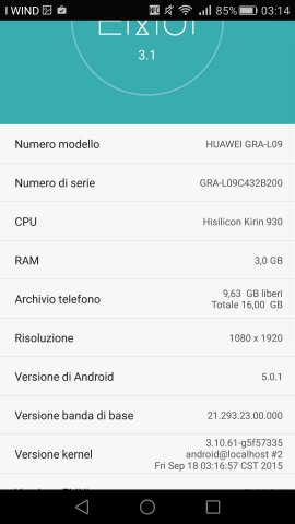

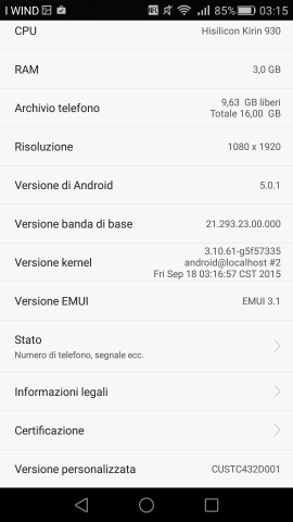

Io ho lo stesso problema di knight79... passando dalla b200(Ex brand tim B150) alla B191 mi dice che è incompatibile, eppure ho seguito alla lettera ogni passo per togliere il brand (non ho avuto nessun problema)https://www.androidiani.com/extra/im...mage_1Mbqw.jpghttps://www.androidiani.com/extra/im...mage_CSjoV.jpg

Davvero strano, durante la procedura non è collegato al PC vero?
Provate mettendo il pacchetto nella memoria interna ed estraete la SD :)

Per i punti che richiedevano di scollegare il cell l ho fatto e per mettere su la b132 ho usato la memoria interna xke la sd mi si e bruciata la settimana scorsa e devo ancora comprarla :D....
EDIT: Risolto il problema dell errore che dice "il cell ha smesso di funzionare o di rispondere..." ho fatto un altro wipe cache partion e poi un wipe data factory.(Entrando in Recovery Mode, Tasto accensione+vol su)Quote:
Con il b200 cercando di mettere il file update.zip nella memoria interna mi dice che il cell si e scollegato dal pc o si e spento inoltre la cartella dload si chiama dload_ota nel mio B200
Ma comunque l installazione di update.zip si blocca al 4 %
