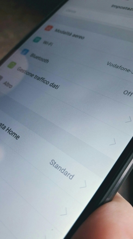

https://www.androidiani.com/extra/im...mage_2hvSE.jpg
ragazzi ho preso un p9 lite nuovo, appena acceso mi ha dato il seguente problema: griglia dei pixel (soprattutto strisce orizzontali) che riesco a vedere ad occhi nudo avvicinando un po' di più il telefono soprattutto su sfondi chiari/bianchi. Forse in foto non si capisce molto ma dal vivo è palese. Vorrei sapere se è normale per questo modello, chiedo per favore a qualcuno di aiutarmi.
