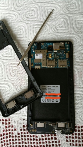

    @all,
    Per chi fosse interessato... ecco cosa c'è all'interno del vostro Guerrino.
    Dispositivo a cui ho sostituito il display (causa caduta) in alcuni modelli il colore e lo spessore della motherboard cambia, in conseguenza del lotto di produzione, notare come le base d'appoggio dello speaker sx sia stata applicata storta, questo a volte determina un contatto non ottimale della cassa altoparlante, "ho corretto anche questa piccola imperfezione" riallineandolo con i contatti della cassa.
