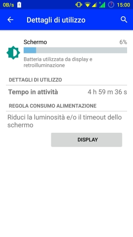

    Utilizzato per un giorno e mezzo con batteria da 3400 mah
    Inviato dal mio JY-S3 usando Androidiani App
