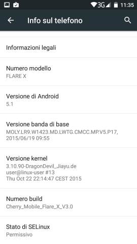

    Questo e lo screenshot della cherry flare su guerrino
    Inviato dal mio FLARE X usando Androidiani App
    FLARE X su jiayu s3 basic=guerrino
