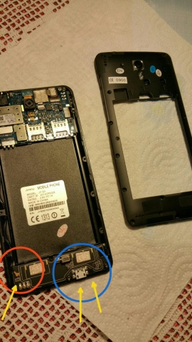

    Quote Originariamente inviato da cicio71 Visualizza il messaggio
    @REDHOOK7 grazie. l'ho subito ordinato. l'ho preso sia con distanza di 5 mm che di 7 mm così lo posso usare sia con che senza cover.
    sei una miniera di informazioni
    Ci puoi dire cortesemente dove l'hai preso ?
    Mi interessa la doppia distanza ....

    Quote Originariamente inviato da REDHOOK7 Visualizza il messaggio
    @cicio71, nell'immagine vedi le due frecce indicano i due dentini da abbassare, la freccia singola indica il cavo coaxiale da sganciare per poi rimuovere tutto il flat per la sua sostituzione, nel caso non si risolva eliminando il gioco.
    Quasi sempre è la presa nello smartphone che si rovina, non lo spinotto del cavetto.
    Inviato dal mio X2_Soul_Xtreme usando Androidiani App
    Ho ingrandito in dettaglio il plug USB preso da un'immagine sul web,
    dato che non ho ancora aperto l'S3
    Dalla tua immagine non si capisce bene (scusami , ma 'so mezzo cecato..... )
    quali sono I DENTINI DA ABBASSARE.
    Per cui ho indicato in ROSSO e VERDE gli ipotetici dentini.
    Quali sono dei due ?

    Quote Originariamente inviato da Superkey Visualizza il messaggio
    Sono i due esterni, quelli indicati in rosso, noterai due piccoli ripiegamenti all'interno, (sono due piccole cuspidi) le abbassi un pochino senza esagerare e poi provi ad inserire il cavetto, devi sentire un piccolo sforzo e noterai che rimane più fermo una volta inserito.
    Ma se si sono danneggiate le piste interne della presa smartphone, dovrai sostituire il flat .
    Controlla che non ci sia dello sporco all'interno della presa, al limite usa uno spray riattivatore contatti, quelli che si usano per PC vanno benissimo.
