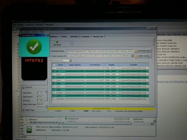

    @freedgt a posto funziona posso fare un logo con LogoBuilder 1.6 da te spiegato benissimo nell'altro sito poi flasharlo con spflashtool mettendo in una cartella lo scatter di una ROM lollipop nel mio caso la v3 semi/stock del 16/06 più il file logo.bin ottenuto e far partire il download.

    Allegato 145769
    Cosa sbaglio secondo voi?
    Ho provato tutte le trwp lollipop in prima pagina.

    Hai provato a fare firmware update al posto di download? Io ho risolto così

    @marino11 Hai installato la S3 20150616-091846 (S3-Lollipop-v5.1-BETA-v3) o l'altra? Con questa non ho avuto alcun problema! Con l'altra (che dovrebbe essere la S3S-20150616-210055) anche io non riuscivo ad installare la twrp!

    @sbrock
    Firmware update, appena seleziono la scatter non me lo fa selezionare. solo downlod

    punto primo, installare la rom in modalità firmware upgrade.
    Avviare il telefono per farlo auto configurare.
    Adesso sostituire il file recovery. Img con quello della twrp e flashare solo la recovery in modalità download.
    Non si può sbagliare, basta fare le cose nell'ordine corretto
