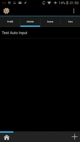

    Ops, xD funziona,. Toglimi una curiosità perché passi il tempo ad aiutare quelli come me? Cioè tu penso avrai imparato da solo o no
    Ecco ci risiamo,come mi funziona una cosa se ne rompe un 'altra; non mi fare più nulla perché mi esce un messaggio "stai ignorando la nuova attività ci sono altre 10 attività in coda". Ma come, se ho impostato solo 1 Task? Bah

    Ciao Alfonsooo. Quel messaggio ti appare perché hai più di 10 task accodati, cioè che attendono di essere eseguiti. Questo succede perchè probabilmente hai cliccato più volte sullo stesso task ( perchè magari non funzionava o comunque non andava come tu ti saresti aspettato. ) Se ci fai caso, a volte il task resta in esecuzione ( il pallino non diventa mai verde o rosso). Se vuoi puoi cambiare il numero dei task che possono essere accodati ( di default è 10), ma ti consiglio di non farlo

    Si infatti ho risolto facendo default, ho preferito non toccare nulla. La cosa strana è che quando imposto un evento questo non si verifica subito, devo aspettare sempre un bel po'. Ad esempio ho Impostato che all'avvio di shazam si deve attivare la connessione, nel test funziona però quando apro shazam il profilo non si attiva, passano almeno 10 minuti.
