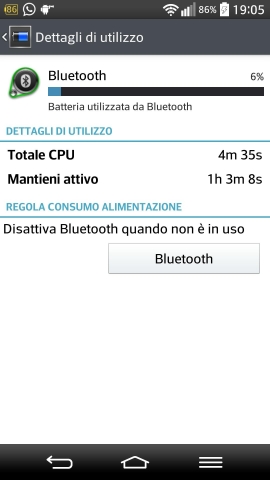

ciao ragazzi, a me nelle statistiche compare bluetooth 4% quando io non l'ho mai attivato.
(non lo uso mai, non mi serve).
come è possibile?
come è possibile?
è normale?
hai la versione v20b del firmware immagino... tranquillo non consuma nulla il Bluetooth è un bug

Ragazzi è normale che abbia un drain tanto marcato a causa del bluetooth?!la cosa sarebbe anche normale se lo stessi usando,ma non uso il bluetooth da giorni ormai e nonostante io lo tenga costantemente spento questo continua a ciucciare batteria...any solutions?D:
https://www.androidiani.com/extra/im...mage_PF2Mr.jpg
Inviato dal mio LG-D802 usando
leggi 2 post fa...
