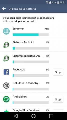

    Quote Originariamente inviato da Reika87 Visualizza il messaggio
    ho fatto direttamente uno screenshot
    Da una prima analisi non c'è niente di strano. Anche il fatto che in ricarica non arriva oltre il 93% non promette bene. Bisogna provare un po di cose prima di mandarlo in assistenza.
    Prima cosa da fare (dopo un anno e mezzo avrai molte cose) salva tutto. Non un backup, ma un salvataggio sul pc, Cloud e Gmail. Quando è tutto pronto, cominciamo.
    Sto Guidando (cit. Dieguccio)
    ho poca roba perché periodicamente scarico foto e video su pc, per tenerlo sempre pulito. Salvo la galleria e sono pronta 👍
