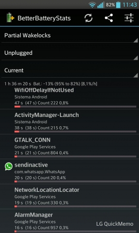

    Quote Originariamente inviato da pop14 Visualizza il messaggio
    Hai qualche processo che ciuccia...
    Consiglio (l'ho già detto, ma lo ripeto) di utilizzare, per chi ha il root, better battery stats.
    Per me è un grande aiuto ed in più è molto conosciuto, quindi se avete un processo che non vi convince, basta una piccola ricerca su Google e avrete mille risposte.

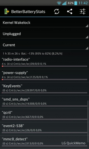

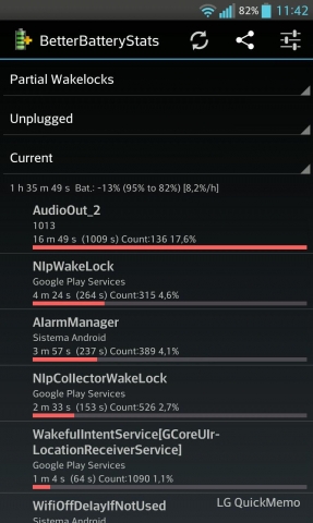

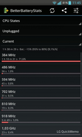

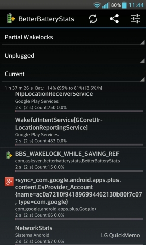

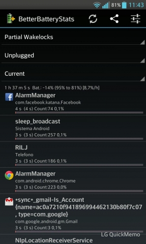

    L'ho scaricato. Ora lo lascio lavorare un Po e poi posto gli screen.
    Inviato dal mio LG-E975 usando Androidiani App

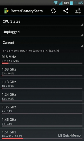

  3. #402
    Senior Droid L'avatar di Varidoianis
    Sep 2012
    368
    32
    Ringraziato 17 volte in 14 Posts

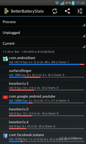

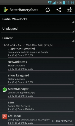

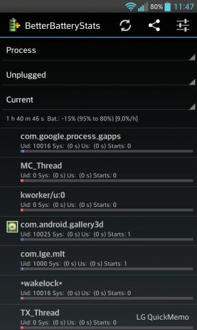

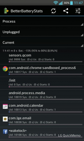

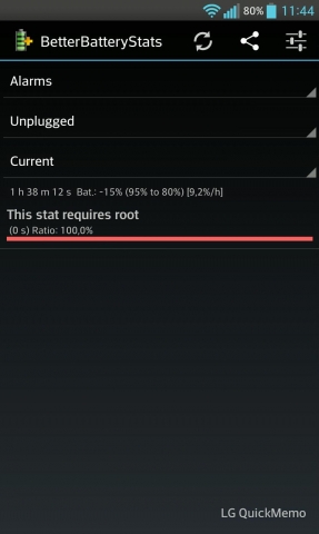

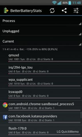

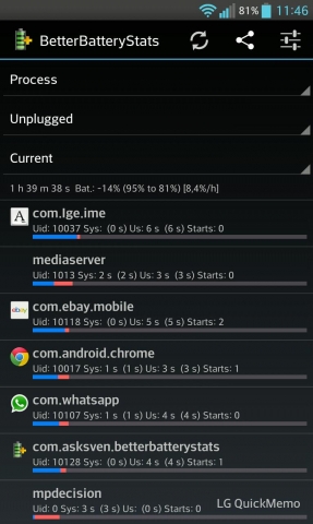

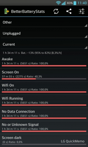

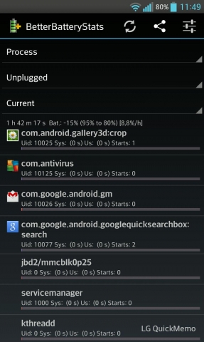

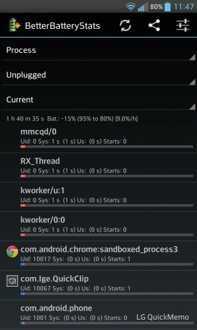

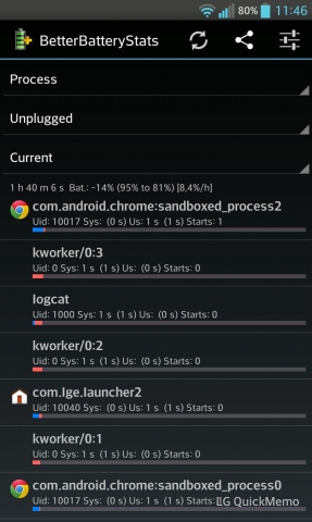

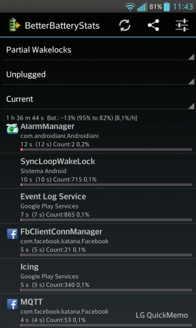

    Scusate se sono tanti. Ecco gli screening

    Androidiano VIP L'avatar di pop14
    1,200
    Honor 9, Huawei p9 lite, Lg g3
    181
    Ringraziato 304 volte in 267 Posts
    Audioout 2, per eliminarlo prova a fare così https://www.androidiani.com/forum/lg...d-gsf-etc.html
    Step 1
    Nplwackelock vai in impostazioni >gestione applicazioni> tutte> localizzazione di rete> disattiva
    Qui c'è la utile guida di better battery stats
    https://www.androidiani.com/forum/sa...terystats.html

    Ho fatto entrambe le cose. Ma niente. Sono proprio sfigato! XD

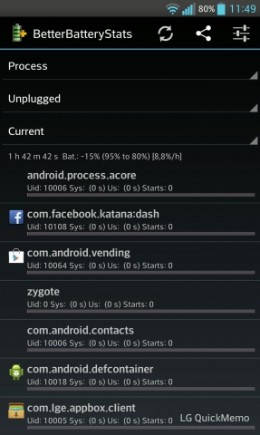

  6. #405
    1,200
    181
    Nei process ho notato che le voci kworker u3 u4 u5 sono un pò alte.
    Online ho trovato questo e mi è venuto in mente il tuo google plus alto.
    (Tradotto con google translate)
    a)Significa che qualcosa sta funzionando in background, come la sincronizzazione o il download di apps automaticamente qualcosa (come gli annunci, aggiornamenti) ... eccetera
    b)Controllare tutte le impostazioni per vedere cosa è impostato per la sincronizzazione
    c)Potrebbe essere solo una delle applicazioni pre-installate sta cercando di sincronizzare e non avete ancora cambiato le impostazioni
    Prova a fare login con google plus, forse è rimasto un processo in background che continua a macinare, qualcosa che continua a tentare di sincronizzarsi e tiene sveglio il tel.
    Tentar non nuoce.
    Ultima modifica di pop14; 06-12-13 alle 20:46

    Ho provato a disattivarlo anche così, ma non e servito a niente. Ecco lo screen di dove sono andato a modificare:

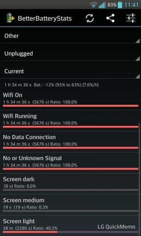

    Dagli screens mi risulta anche il servizio wifi attivo per tutto il tempo.
    Con quel servizio attivo il device non và quasi mai in sleep (mi sembra una cosa normale dopotutto).

    Dagli screens mi risulta il servizio wifi attivo per tutto il tempo.
    Con quel servizio attivo il device non và mai in sleep (mi sembra una cosa normale dopotutto).
    E come posso risolvere? Io vorrei comunque ricevere le.notifiche anche con il Tel in stand by
