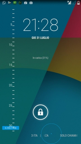

    Ok, qualche bug lo sto riscontrando, scriverò qualcosa più tardi.
    Intanto ho abilitato questa cosa fighissima nella schermata di blocco che, tappando sul cerchio azzurro, ti fa una animazione con relativa scala dell'utilizzo dei dati dal 1 alla fine del mese...
