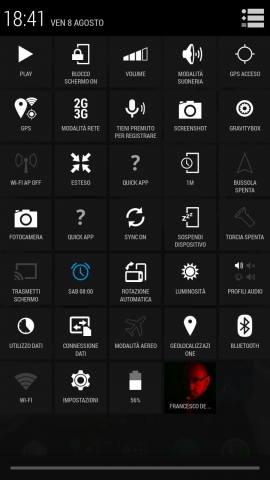

    GravityBox
    Per qualche arcano motivo, Gravity Box non funziona al 100% su AOSP v1.8 4.4.2 KitKat by powar19 Fix by Pyro.
    - Doppio Tap per Spegnere lo schermo sulla Status Bar NON FUNZIONA - Risolto con ulteriore modulo XPOSED
    - Doppio Tap per Spegnere lo schermo sull'anello della schermata di blocco NON FUNZIONA - Risolto con AcDISPLAY LockScreen
    - Slide sulla STATUS BAR per regolazione luminosità NON FUNZIONA
    - Anello con indicazione batteria per sull'anello della schermata di blocco NON FUNZIONA
    - Pressione lunga Per accendere la torcia sull'anello della schermata di blocco NON FUNZIONA
    - Menù spegnimento nella schermata di Blocco NON FUNZIONA
    - Scorciatoie Applicazioni in schermata di Blocco NON FUNZIONANO
    Le icone del Quick Setting funzioano tutte, ma vengono disposte solo in questo modo, il riordinamento non funziona.
    Notifiche a comparsa - Funzionano
    Stile Batteria NON FUNZIONA
    Stay tuned, sto provando un po' tutto.
