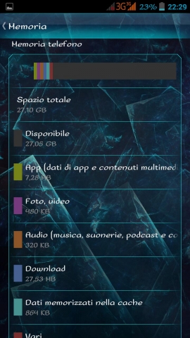

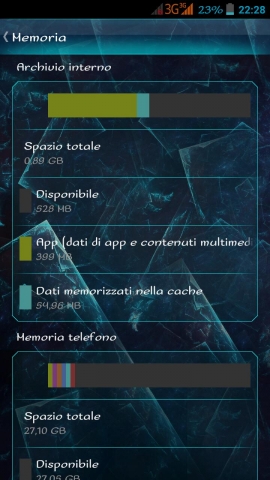

  7. #396
    68
    Tanti, ora Elephone s7
    Queste sono le immagini dell'X8 mini
    Inviato dal mio X8 mini usando Androidiani App
  8. #397
    68
    Allegato 116674 Allegato 116675[/QUOTE]
    E questi sono quelli dell'Elephone P10c.
    Grazie dell'interessamento!
  9. #398

  11. #400
    Moderatore SENIOR L'avatar di ghost45
    Jan 2013
    2,806
    Troppi.. Mtk in generale.
    302
    Ringraziato 1,247 volte in 782 Posts
    Quote Originariamente inviato da abolino Visualizza il messaggio
    Aggiornate le partizioni Mtk 6582 kitkat da 3 a 10gb .
